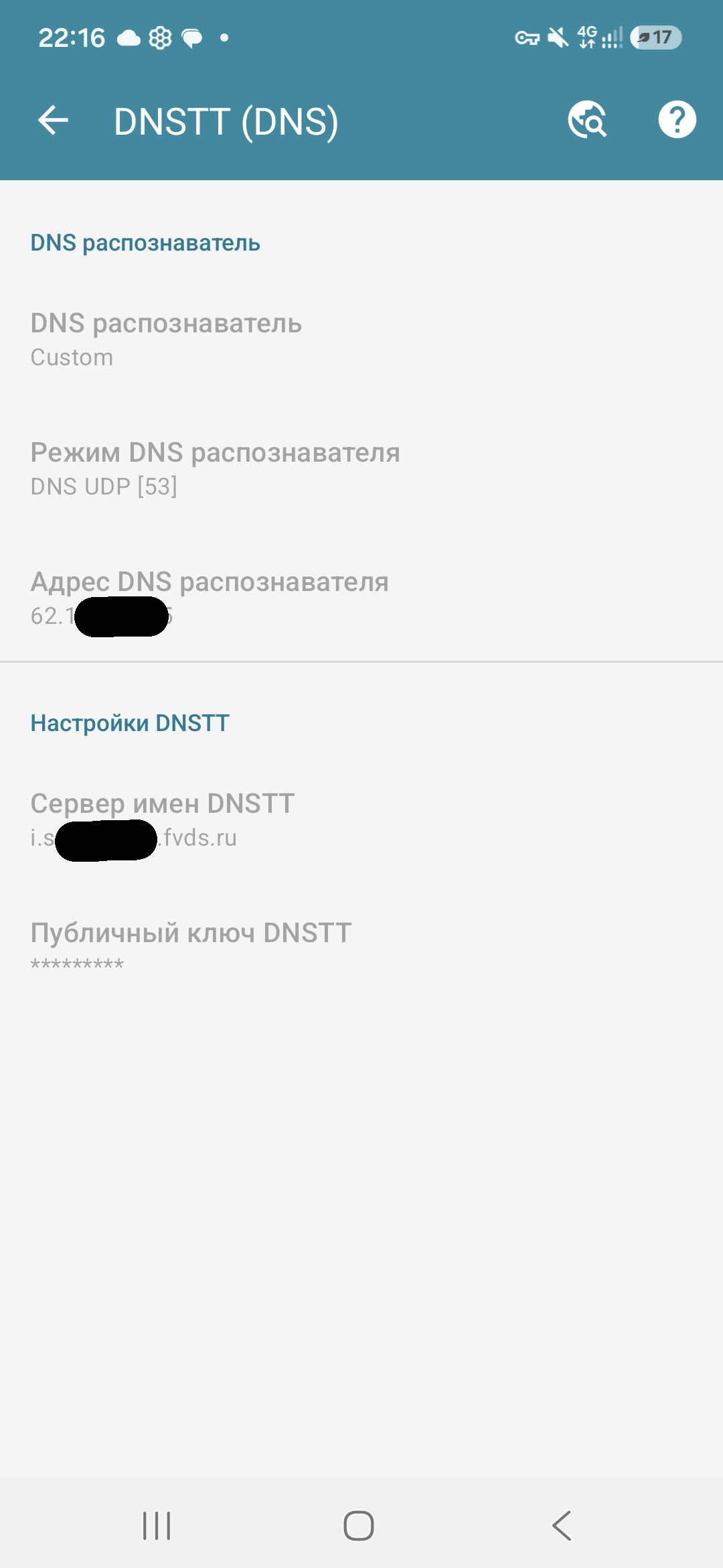

    Я сделал два поддомена а не один, второй для проверки указывал как DNS распознаватель (на скрине, где IP) и тоже успешно подключался.
    Я указал в качестве DNS распознавателя свой же хост, т. к. полноценного домена нет, можно указать второй поддомен в качестве распознавателя, трафик пойдет и таким образом, в инъекторе можно переназначить DNS на DNS провайдера, отдельной настройкой, или на DNS от Google, также успешно подключится.
    Если отдельно (глобальная настройка в приложении, которая принудительно перенаправляет DNS трафик от всех подключений, HTTP/SSL и прочих) поставить IP хоста как DNS, не подключится, если в DNS распознаватель (на скриншоте) поставить DNS не вашего распознавателя на VPS а DNS Google или оператора то тоже не будет соединения для  текущей упрощённой настройки без полноценного домена.

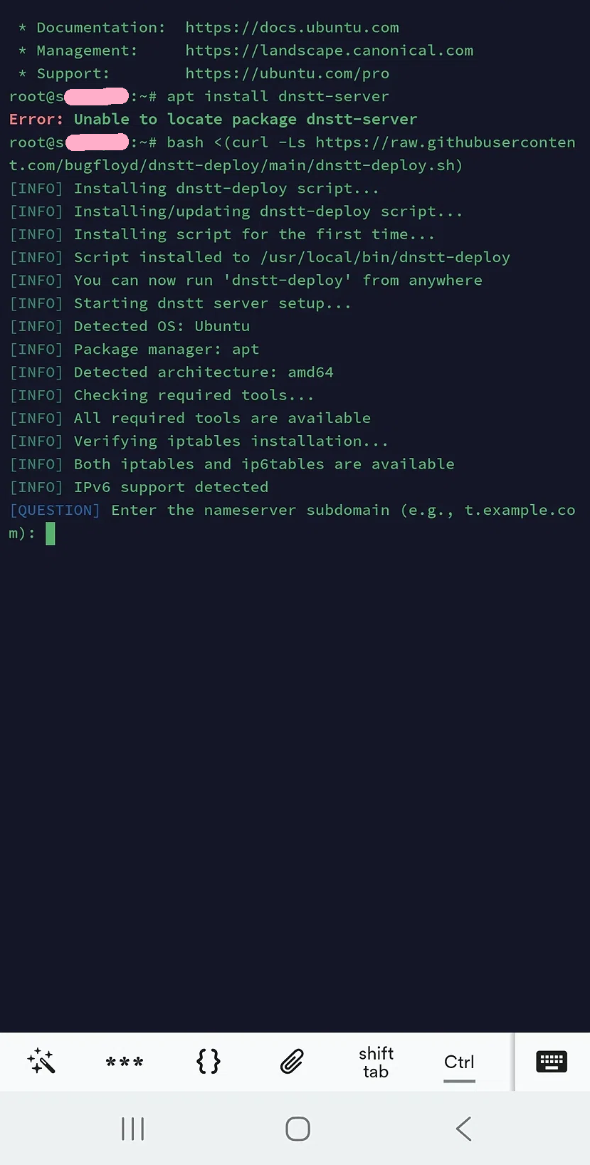

    · Запустите меню управления: dnstt-deploy.
    · Выберите Install/Reconfigure dnstt server.
    · Введите данные:
      · Tunnel subdomain: t.example.com (ваш поддомен для туннеля).
      · SSH Port: обычно 22 или ваш кастомный.
      · SSH Username/Password: данные для подключения к VDS.
    Скрипт создаст ключи (server.key, server.pub), пропишет фаервол и добавит сервис в автозагрузку. Публичный ключ (server.pub) понадобится позже для настройки HTTP Injector.

    Настройка HTTP Injector (Клиент)
    1. Откройте Настройки → Secure Shell и введите данные вашего SSH-аккаунта.
    2. В разделе DNSTT активируйте туннель и укажите:
       · Domain: t.example.com.
       · Public Key: содержимое файла server.pub с вашего сервера.
       · DNS Resolver: выберите рабочий публичный DNS (например, 1.1.1.1 или 8.8.8.8 или вообще провайдерский вбейте, должен быть шустрее).
    Тут я указал поддомен основного домена. На firstvds я добавил домен i.******.fvds.ru
    В след. шаге SSH Port — 22 (или ваш).
    Затем SSH Username/Password.
    Скрипт доустановит всё, создаст ключи и запустит сервис.
    Публичный ключ будет лежать здесь (обычно):
    /opt/dnstt/server.pub (или в /root/dnstt/). Скопируйте его содержимое.
    В HTTP Injector укажите:
    DNSTT Domain: i.*********.fvds.ru (пример, как поддомен выше при установке)
    Resolver: вручную пропишите IP DNS 127.*.*.* (IP к которому домен привязан, ваш хост) (это критично, т.к. в моем упрощенном способе просто домен + IP от firstvds, или указать второй поддомен (привязанный к тому же ip по инструкции выше), попробовал, прошло, лень разбираться).
    Method: UDP
    Public Key: вставьте из файла.
    Приводим HTTP Injector к такому виду:
    И указываем параметры SSH. Клиент коннектится к 53 порту DNS, где его ждет "dnstt-server" на вашем VPS, оттуда он коннектит к SSH, логин и пароль которого вы указали. (IP хоста для SSH в таком случае (custom) инъектор берет из DNS вашего хоста).
